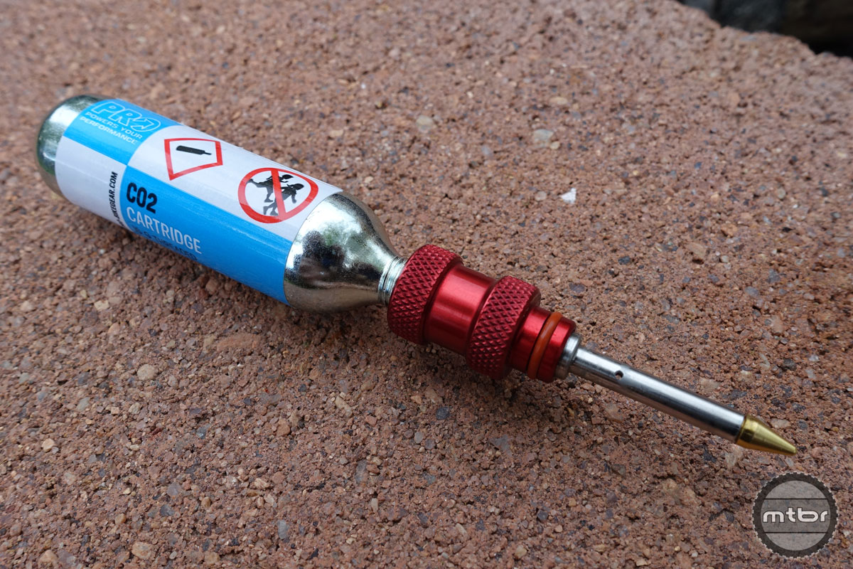

С Dynaplug Air вы получаете инструмент для установк жгутикиков с одновременной подкачкой, что сохранит вам время и герметик. Подкачка воздуха происходит через иглу, которой устанавливается жгут, минуя возню с ниппелем.

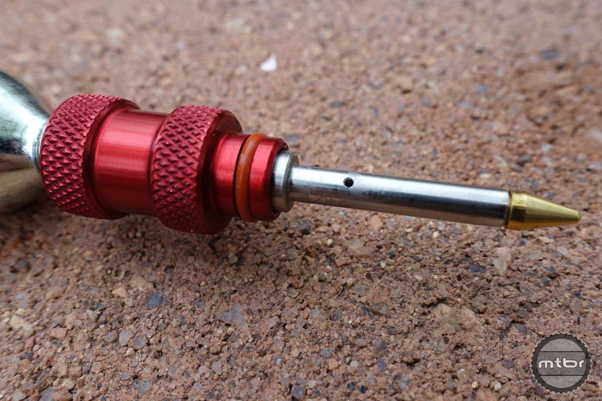

При близком рассмотрении можно обнаружить пару небольших отверстий, по которым СО2 попадает внутрь покрышки

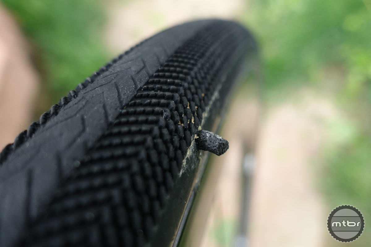

Жгутик, который спас меня на Trans Iowa. Несмотря на сложное место установки, он продержался несколько сотен километров гравия

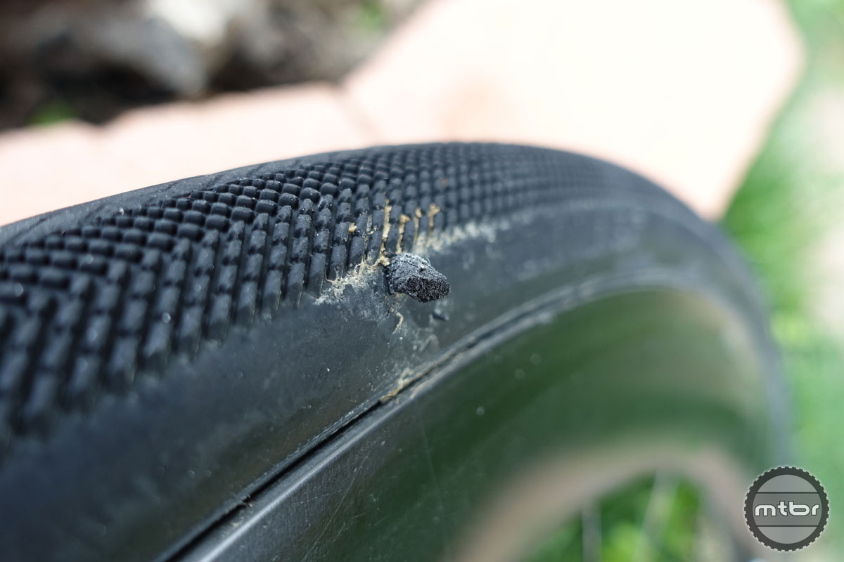

Торчащий жгутик можно обрезать, но у меня был запас по зазорам в раме и я решил не заморачиваться
