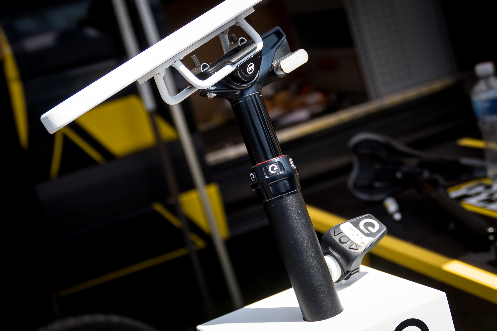

Magura Vyron eLect — это вторая попытка бренда выпустить беспроводной подседельный штырь.
Оригинальный штырь Vyron прославился не только первенством в применении беспроводных технологий, но также неудобством в использовании, низкой надёжностью и задержкой в работе. Улучшенный вариант Vyron eLect остался беспроводным, но должен исправить недостатки предыдущего.
Главные особенности Magura Vyron eLect:
  • Беспроводная манетка Ход: 100, 125, 150мм
  • Двухболтовый зажим седла
  • NiMH батарея с портом зарядки micro-USB
  • Заявлено 400 циклов работы на одной зарядке
  • Вес: 595г
  • Цена: 30 000₽
Под седлом спрятался порт зарядки, выключатель и резервная кнопка активации

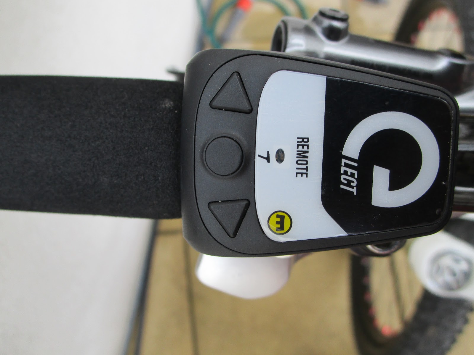

Беспроводная манетка Magura Vyron eLect
Конечно, манетка заставляет подседел подниматься и опускаться, но на ней расположены ещё две кнопки. Зачем? Кнопки в форме стрелок нужны для контроля электронной вилки и амортизатора eLect. Очень полезное решение, если вдруг вы решите перейти на контролируемую электроникой подвеску Magura.
Чтобы устранить сложности с поиском совсем небольшой кнопки активации подседела, Magura придумали специальную пристёгивающуюся крышечку, которая позволит с лёгкостью нажимать на кнопку даже самым рукастым ребятам.
